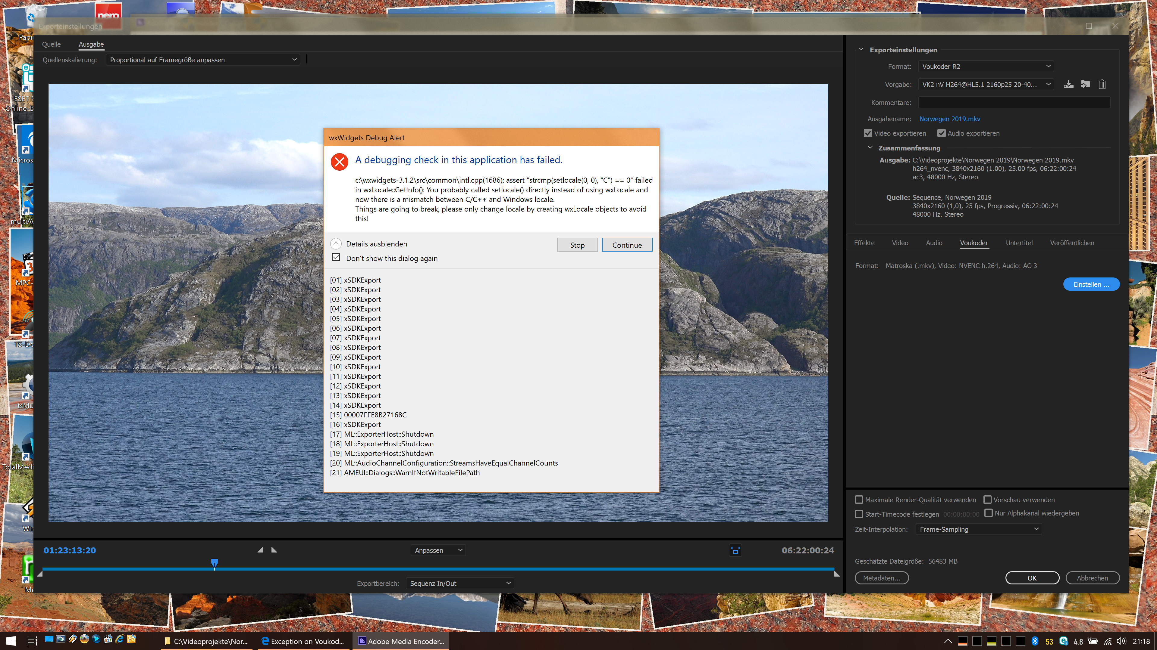

Na ich habe ein Projekt im AME geöffnet und auf den Voukoder-Knopf gedrückt, wo normalerweise das Fenster aufgehen sollte. Und statt des Voukoder-Fensters kam eben die Exception. Ich hatte den Fehler jetzt aber auch schon eine ganze Zeit lang nicht mehr...

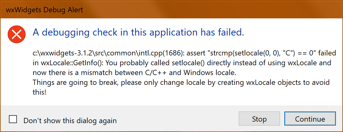

Da steht ja was zu der GUI-Bibliothek "wxWidgets" und eine genaue Pfadangabe drin und auch 'n Hinweis, daß der Fehler durch irgend einen call auftritt. Den call vielleicht mit einem Exception-Handler aufrufen?
Die Exception wird in der wxWidgets lib geworfen. Ich nutze aber direkt nichts von der Lokalisierung. Ich müsste da den Stacktrace sehen.
Tja, was mir noch einfällt: Der Schlepptop mit Win X hat auch ein UHD-Display und da ist ja auch ein Problem mit der Dialoggröße... Die Skalierung von Win X für High-DPI-Displays kann auch 'ne Quelle sein...
Und nix direkt aus einer Bibliothek nutzen... dann kommt der Fehler womöglich aus der Bibo selbst: Seit den Anfängen der objektorientierten Programmierung sind da fast immer Funktionen/Prozeduren, die beim Anlegen/Löschen eines Objekts ausgeführt werden (constructor/destructor).
Was macht überhaupt "setlocale(0,0)"? Der sollte einen String liefern, weil doch "strcmp" die vergleichen soll (also einfach "rep cmpsb").

So, da isse wieder. Der "Einstellen"-Knopf leuchtet noch.
Witzig: Wenn man "Don't Show..." und "Continue" anklickt geht's normal weiter und das Fenster poppt auch später nie wieder auf. Vielleicht ist das 'n Hinweis. Und wie gesagt: Bisher nur unter Win X und die Installation ist noch nicht sehr alt.
This happened when trying to load the PNG icons. I guess I fixed it in the next version. We'll see.
