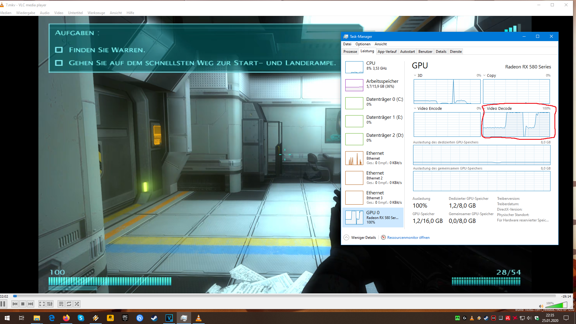

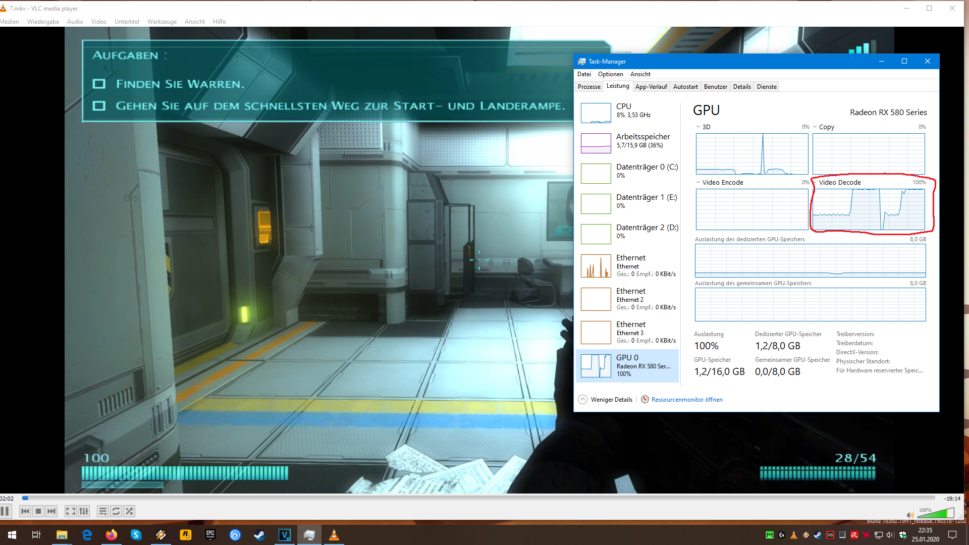

    Ich rendere seit kurzer Zeit Videos (60fps) über "HEVC (AMD AMF) H.265" und skaliere diese auch gleich mit dem zscale auf 1440p 60fps. Funktioniert auch alles wunderbar. GPU wird voll ausgelastet und Video lässt sich auch abspielen. Ich benutze den VLC-Player. Wenn ich jetzt aber in dem Video spulen möchte, bzw. springen möchte, also z. B. auf der Wiedergabeleiste irgendwo hinklicke, dann springt die Wiedergabeleiste auch dahin, allerdings stoppt das Video komplett und es passiert erst einmal eine Minute (habe die Zeit gestoppt) gar nichts. Ich kann den VLC-Player dann auch nicht schließen, bzw. schließt sich das Fenster, aber der Prozess bleibt so lange im Taskmanager offen wie er zum "springen" im Video braucht. Ich kann dann auch kein anderes "normales" Video starten.
    Mir ist aufgefallen dass im Taskmanager bei der Grafikkarte der Punkt "Video Decode" in der Zeit in der das Video hängt auf 100 % läuft (s. Anhang).
    Z. B. das Video im Bild geht ca. 19 Minuten. Vom Anfang zur Mitte zu springen hat 1 Minute gedauert (Zeit habe ich gestoppt). Das Springen vom Anfang bis Sekunde 29 hat indes nur 8 Sekunden gedauert.

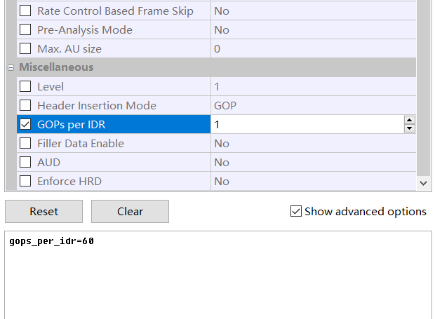

    Checking the GOPs per IDR option and setting its value to 1 can solve the problem of fast forward freeze. I think Voukoder can set this value to 1 by default when the user uses the HEVC AMF encoder.
    In addition, the problem that I reported earlier that the profile level of HEVC AMF cannot be set has been fixed in the ffmpeg main line not long ago. Can you update ffmpeg in Voukoder? Thanks!

  • Checking the GOPs per IDR option and setting its value to 1 can solve the problem of fast forward freeze. I think Voukoder can set this value to 1 by default when the user uses the HEVC AMF encoder.
    I know i am late... but it works!!!! GOPs per IDR value 1 is the solution!!!!
    Thank you!!!
