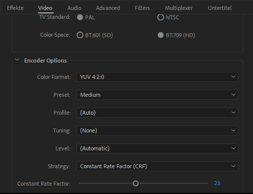

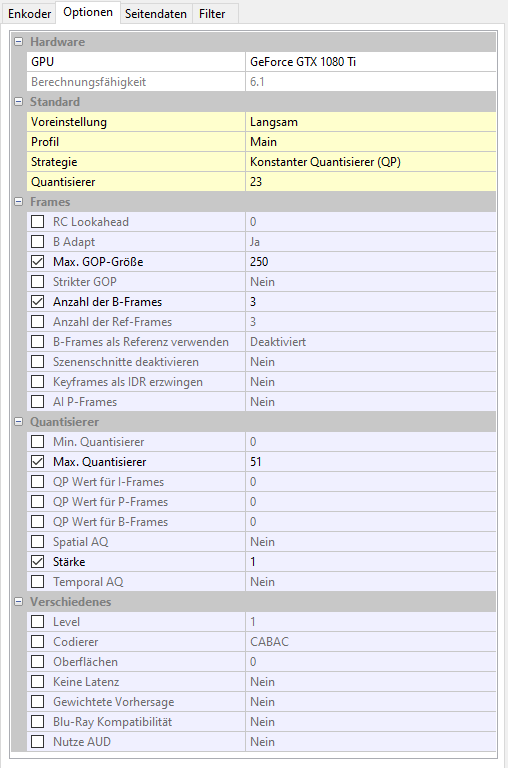

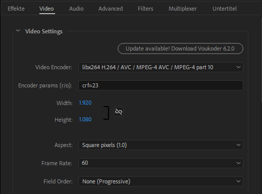

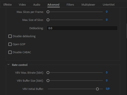

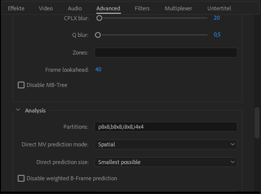

Ich hab hier mal eine Reihe von Screenshots gemacht mit den Einstellungen bei "Video" und "Advanced". Das Problem ist wie gesagt, dass ich einiges davon bei der 6.2 Version nicht wieder finde. Ich kenne mich auch leider mit den ganzen Bezeichnungen nicht so aus. :-/
Danke schon mal. Hoffe es ist alles nötige dabei. Wenn nicht, bitte noch mal bescheid sagen.

Einstellungen:
Codec: H.264 (Nvidia NVENC)
